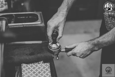

Tamper to niewielki przedmiot, zwykle dołączony do naszych ekspresów, idealnie dopasowany do średnicy kolby, tak, aby umożliwić odpowiednie ubicie proszku w kolbie, przed zaparzeniem. Prawidłowy tampering uwzględnia kilka istotnych czynników. Na początek trzeba zwrócić uwagę na dobrą pozycję tampera w sitku. Nasi bariści polecają w tym miejscu oparcie kciuka, palca wskazującego lub środkowego o portafiltr, co pozwoli na prawidłowe ułożenie tampera. Następnie warto skupić się na tym, aby kawa była równomiernie ułożona we wnętrzu filtra, tak aby po ściśnięciu utworzyła zwartą strukturę o gładkiej powierzchni u góry. Nie może być dołków ani wybrzuszeń, dzięki temu woda pod ciśnieniem swobodnie przeniknie przez kawę i zaparzy ją w odpowiedni sposób, nadając jej idealny smak i aromat.
No dobrze, ale jak to zrobić? Jak ubić kawę w sposób pozwalający wydobyć z niej maksimum smaku i aromatu? Wszystko to kwestia praktyki. Może zdarzyć się tak, że kilka pierwszych espresso nie będzie nam smakowało, ale się nie zrażajcie. Jeśli poćwiczycie, poeksperymentujecie, bardzo szybko złapiecie wspólny rytm ze swoim ekspresem i w ścisłej współpracy zaczniecie przyrządzać profesjonalne espresso we własnym domu.
Pamiętajcie, że zbyt słaby tampering powoduje krótki czas parzenia, przez co kawa ma bardzo jasną kremę, która szybko zanika i staje się mało elastyczna. Samo espresso zaś ma wyczuwalny mocno kwasowy smak. Zbyt mocny tampering da z kolei zbyt długi czas ekstrakcji (powyżej 25 sekund), a kawa będzie gorzka i cierpka, zaś krema wyraźnie ciemna.
